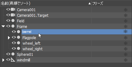

  2. デスクトップに[シーン エクスプローラ](Scene Explorer)ウィンドウがまだ開いていない場合は、メイン メニューで[ツール](Tools) > [シーン エクスプローラ](Scene Explorer)をクリックします。
  3. ビューポートの左側のシーン エクスプローラで、必要に応じて frame エントリを展開し、barrel エントリをクリックしてバレル オブジェクトを選択します。
    ヒント: 既定では、[シーン エクスプローラ](Scene Explorer)パネルはビューポートの左側に表示されますが、非表示になっている場合は[H]キーを押すとフローティング状態で表示することができます。

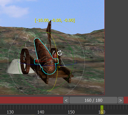

  4. メイン ツールバーで、 ([選択して回転](Select And Rotate))をクリックしてアクティブにします。

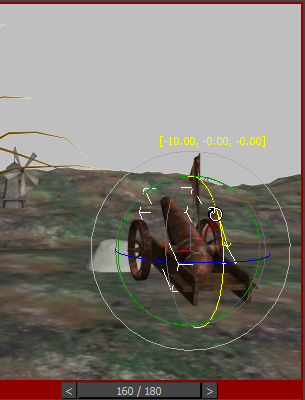

  5. カメラ ビューポートで、銃身を X 軸上で –10 度回転します。
    銃身の回転を修正すると、軸の値が黄色い文字で更新されます。
  6. 開始キーフレームをフレーム 0 からフレーム 130 にドラッグします。
