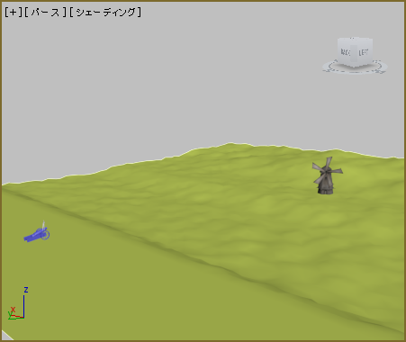

ViewCube を使用してナビゲートする:
  1. 3ds Max の現在のセットアップ方法に応じて、ViewCube のコントロールはビューポートの右上隅に表示されることがあります。
    ViewCube のパース バージョン

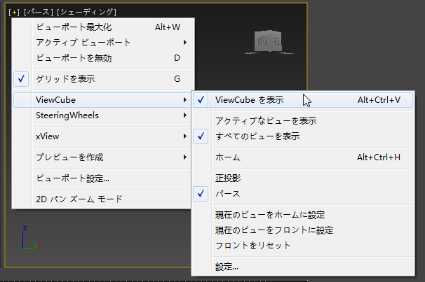

  2. ViewCube が表示されない場合、パース ビューポートの[一般](General)ラベル(["[+]"のように表示される)をクリックし、[ViewCube] [ViewCube を表示](Show the ViewCube)を選択します。

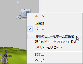

  3. パース ビューポートで ViewCube を右クリックして[現在のビューをホームに設定](Set Current View As Home)をクリックします。
  4. ViewCube の[左](Left)面をクリックしてシーンを左から表示します。
    お分かりのとおり、ViewCube を使用すると、マウスをワン クリックするだけで別のビューポートからシーンを表示することができます。
  5. パース ビューポートで、ViewCube の左上にある[ホーム](Home)アイコンをクリックします。
    パース ビューポートが ViewCube の初期ビューポートに戻ります。
    注: ViewCube を右クリックして[現在のビューをホームに設定](Set Current View As Home)を選択すると、そのときのビューをホーム ビューポートに設定することができます。

  10. [オービット](Orbit)と[ズーム](Zoom)を組み合わせて、風車をズーム拡大します。
  11. 大砲が反対向きに表示されるようになるまで左右にドラッグしてビューをオービット(旋回)します。

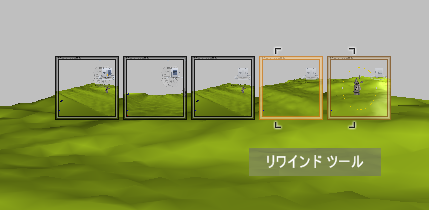

  3. 練習が終了したら、[戻る](Rewind)ボタンをクリックして左にドラッグします。
  4. [リワインド](Rewind)ツールでは、それまでに選択したナビゲーション ポイントの履歴を表すサムネイルを 1 つずつ移動することができます。任意のサムネール上でマウス ボタンを放します。ビューポートがそのポイントに巻き戻されます。

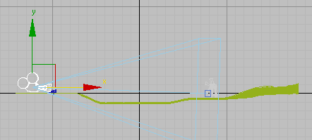

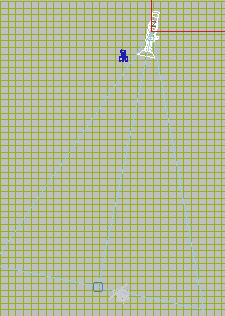

  3. トップ ビューポートで、大砲の後方の少し右側をクリックして、風車の左側までドラッグします(次の図を参照)。この時点ではまだカメラの正確な位置を気にする必要はありません。後で調整できます。

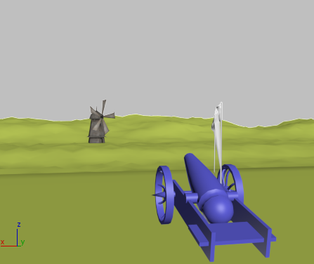

  6. レフト ビューポートを右クリックしてカメラの Y 軸のマニピュレータをクリックし、若干上にドラッグして、Camera001 ビューポートの水平線がもう少しよく見えるようにします。
  7. 大砲が Camera001 ビューポートに表示されない場合は、トップ ビューポートでカメラをドラッグし、大砲の正面が Camera001 ビューポートに表示されるようにします(次の図を参照)。
