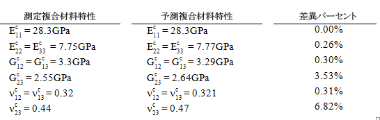

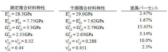

ミクロメカニカル有限要素モデルを測定されたバルク構成特性と一緒に使用すると、次の複合材料特性が予測されます。
最適化手順で、次の現場の構成特性が生成されます。

ミクロメカニカル有限要素モデルを最適化された現場の構成特性と一緒に使用すると、次の複合材料特性が予測されます。
一般的に、最適化された現場の構成特性(測定されたバルク構成特性ではなく)を使用することで、ミクロメカニカル有限要素モデルは、実際に測定された複合材料特性とより密接に一致する均質な複合材料特性を予測できます。6 つの測定された複合材料特性(
