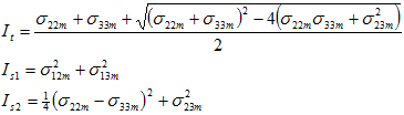

次に示す織物複合材料に使用される母材破損基準に含まれる係数は 3 つなので、必要な強度の値は 3 つだけです。極限強度に対応する Knee 点強度 +-、および は、これらの係数を直接計算するために使用されます。
ここで、
