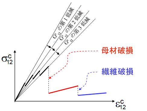

上記のプロットのパーツ A の損傷状態 1 というラベルの付いた領域内には、Helius PFA の破損前非線形性機能は、4 つのセグメント、縦方向せん断応答の区分線形表現を使用しています(つまり、
対
および
対
)。残りの 4 つの応力成分とひずみ成分の元の線形弾性応答は維持されます。次のプロットは、一方向複合材料に対して Helius PFA の破損前非線形性機能が始動したときに発生する、複合材料の平均縦方向せん断応答(
対
および
対
)の性質を示す図です。このプロットでは、母材構成および繊維構成の破損前に、複合材料の平均縦方向せん断弾性率(
および
)で一連の 3 つの個別の低減が行われています。
および
の個別の低減はすべて、母材の平均縦方向せん断弾性率
と
の一致する個別の低減によって生成されます。その一方で、その他の繊維構成と母材構成の特性は一定に保たれます。この手順は、完全な母材のせん断破損前に発生する、初期微小亀裂の段階的な累積をシミュレーションするためのものです。

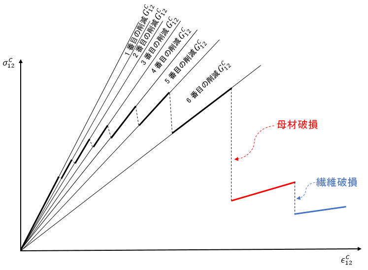

上記のプロットのパーツ A の損傷状態 1 というラベルの付いた領域内には、Helius PFA の破損前非線形性機能は、7 つのセグメント、縦方向せん断応答の区分線形表現を使用しています(つまり、
対
および
対
)。残りの 4 つの応力成分とひずみ成分の元の線形弾性応答は維持されます。次のプロットは、織物複合材料に対して Helius PFA の破損前非線形性機能が始動したときに発生する、複合材料の平均縦方向せん断応答(
対
および
対
および
)で一連の 6 つの個別の低減が行われています。
および
と
