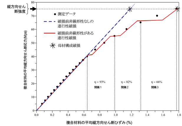

次のプロットは、一方向の炭素/エポキシ樹脂単層の場合の、測定された代表的な縦方向の応力/ひずみ曲線を示します。破損前非線形性機能は、4 セグメントの区分線形表現によってこのタイプの非線形縦方向せん断応答を近似します。
織物複合材料の場合でも、類似したプロットを作成できます。この場合は、3 つの個別の低減が縦方向せん断剛性に適用されるのではなく、6 つの個別の低減が適用され、結果として、縦方向せん断応答の 7 セグメントの区分線形表現となります。
