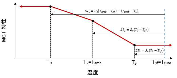

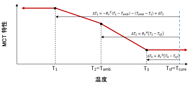

方程式 32 および 33 も、複数の温度における複合材料の特性指定プロセスで使用されます。下図は、温度依存複合材料の 3 つの異なる温度 T1、T2、T3 における特性を指定する一般的な場合を説明しています。ここで、T1<Tamb、T2=Tamb および Tamb<T3<Tcure。これは、MCT 特性指定プロセスで、3 つの温度における複合材料のマイクロメカニカル解析に含まれる温度変化 ΔT (式 33a-c で計算)をも表しています。特性指定プロセスで、これらの課せられた温度変化は構成破損係数の決定に影響を与えます。たとえば、マイクロメカニカル モデルを機械的に測定破損荷重レベルにロードした場合、構成材料内の破損応力状態は、機械的荷重と課せられた温度変化両方の影響を受けます。
