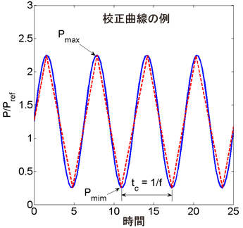

材料疲労特性を指定するプロセスの反復手順では、UbUh、ψ を調整し、破損までのサイクル数のログと破損までのサイクルの予測数のログ間の誤差を最小限に抑えます。このタスクを実行するには、荷重履歴に関する仮定が必要です。荷重履歴は下の赤い曲線で示すような、のこぎり歯状であると仮定します。現場の特性の静的特性と同様に、急降下の勾配法を使用して、疲労解析パラメータを最適化します。
