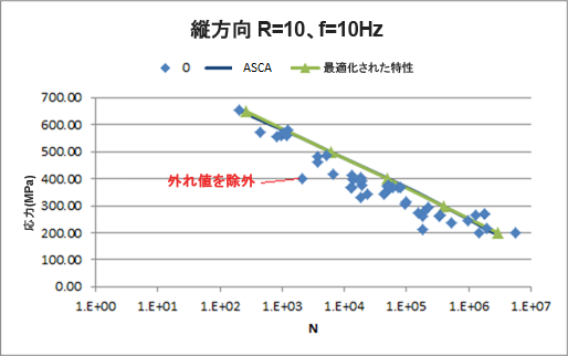

  1. 実験上の疲労データには大量の散乱が含まれており、疲労解析のための最良の材料定数を決定する最適化計画は各データ点を同じように重視します。疲労特性を最適化するために使用するデータから外れ値を除外することを検討する必要があります。これにより、非現実的なS-Nデータが最適化された特性の計算に寄与することを防ぎます。
  2. データに提供される破損までのサイクル数が大きくなると、最適化特性が改善されます。
