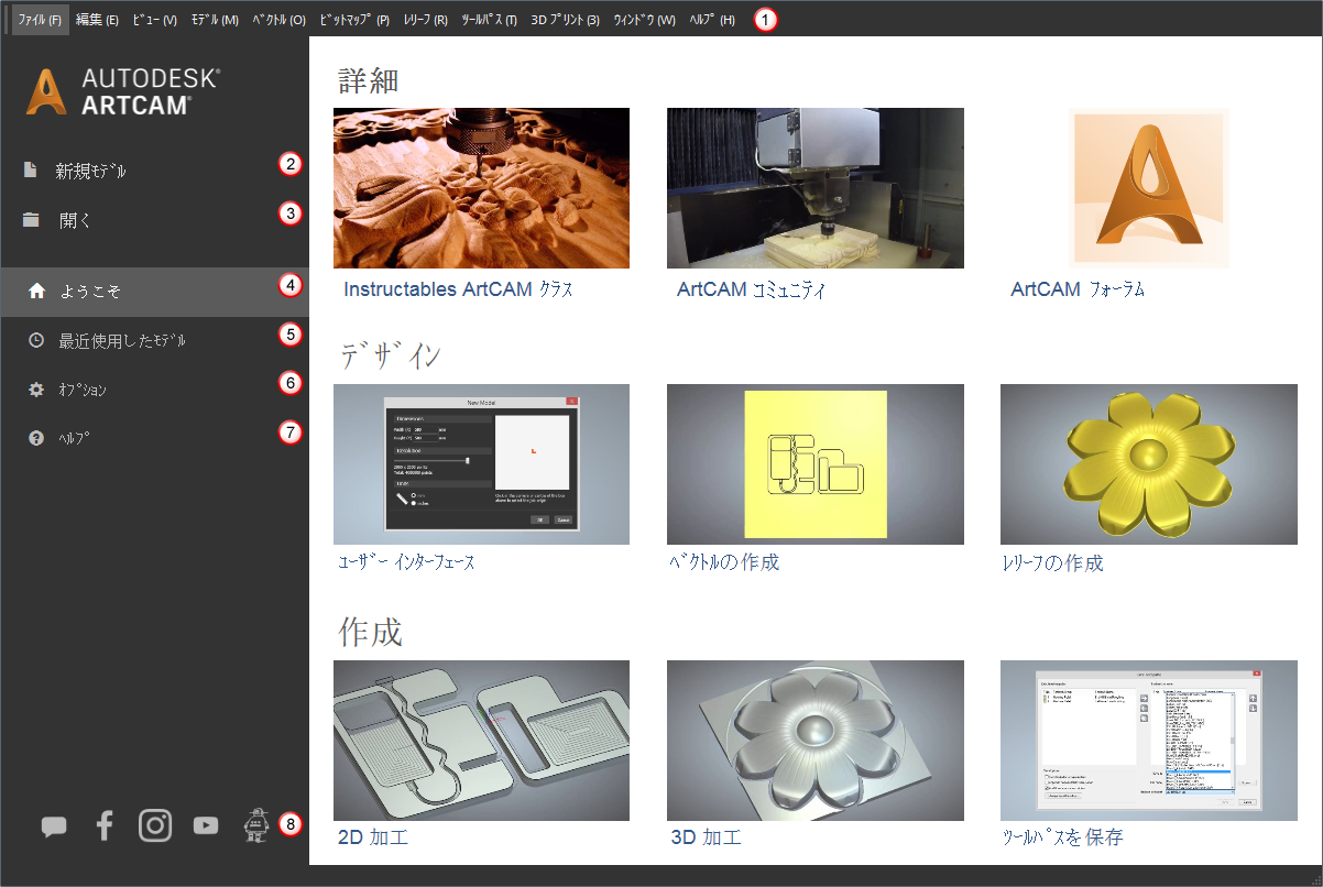

デスクトップの Autodesk ArtCAM 2018
アイコンをダブルクリックするか、Windows の スタート メニュー、または、スタート 画面の Autodesk ArtCAM 2018 を選択して、ArtCAM を起動します。次のような、ArtCAM のスタート画面が表示されます。
領域 |
説明 |
メイン ウィンドウの上部には、メニュー バーがあります。メニューをクリックして、オプションのリストを展開します。 注: メニューの多くは、モデルでの作業中のみアクティブになります。ユーザーのライセンスによっては、利用できないメニューもあります。
新規モデル をクリックして、モデルを作成します。モデル画面が表示されます。 |
開く をクリックして、既存のモデルを開きます。 |
ようこそ をクリックして、ArtCAM のオンライン リソースにアクセスします。 |
最近使用したモデル には、最近使用したファイルが 4 つまで表示されます。サムネイルをクリックして、ファイルを開きます。 |
オプション をクリックして、ArtCAM の設定内容とデフォルトを指定します。 |
ヘルプ をクリックして、ArtCAM のヘルプにアクセスします。 |
それぞれのアイコンをクリックして、ArtCAM に関する Web ページを表示します。 |
