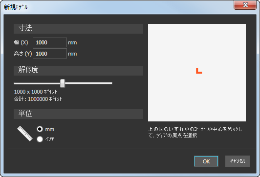

次の方法で、モデルを作成します。
  1. スタート画面の 新規モデル をクリックします。新規モデル ダイアログが表示されます。
  2. 単位 を選択します。
  3. モデルの 幅 (X)高さ (Y) を入力します。ダイアログのグラフィック(白い部分)が、材料シートを反映した形に変化します。
  4. スライダーを使用して、モデルの 解像度 を指定します。ドラッグにともない、ピクセル数が変化します。
  5. ダイアログのグラフィックの中心、または、コーナーをクリックして、モデルの原点を指定します。原点アイコン が、指定の位置に移動します。
  6. OK をクリックして、モデルを作成します。ダイアログが閉じて、ArtCAM のモデル画面が表示されます。
