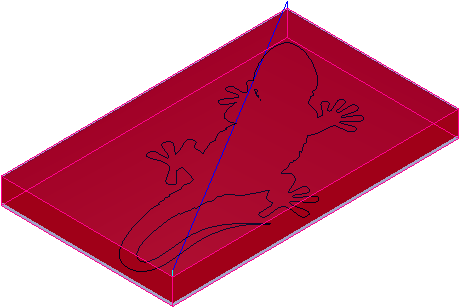

    3. OK をクリックします。ダイアログが閉じて、3D ビューのトカゲのレリーフの周りに、透明な材料ブロックが表示されます。
  7. ツールパスの 名前レリーフ加工 1 を入力します。
  8. 生成 をクリックします。

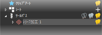

    ツールパスが算出され、ArtCAM のプロジェクト ツリーの ツールパス 以下に、レリーフ加工 1 が表示されます。
    ツールパスが赤、早送り移動が青、プランジ移動が水色で表示されます。
  9. プロジェクト ツリーの レリーフ加工 1 の横に表示されている アイコンをクリックして、ツールパスを非表示にします。アイコンが に変化します。
