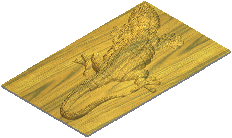

レリーフを加工
このデモンストレーションでは、レリーフから 2 つのレリーフ加工パスを作成し、寸法が 500 x 300 x 45 mm の材料ブロックにトカゲのデザインを加工します。
各ツールパスに対してサイズの異なるボール エンド ミルを使用して、材料を除去します。1 つのツールパスでは、大きな工具を使用して材料を大量に除去します。もう 1 つのツールパスでは、小さな工具を使用してレリーフの表面を仕上げます。
トカゲのレリーフは、ArtCAM のインストールに装備されているレリーフ クリップアートのコレクションに含まれています。トカゲのレリーフを使用するには、まずレリーフ クリップアートをダウンロードしてからレリーフ クリップアート ライブラリに追加しておかなければなりません。
