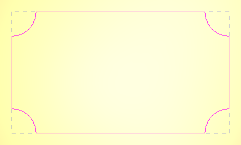

  2. 飾り板の端を定義するベクトルを作成します。
    1. [ベクトル] > [作成] > [矩形] を選択します。ツール設定: 矩形の作成 パネルが表示されます。
    2. 長方形 を選択します。
    3. ダイアログを、次のように設定します。
      450
      高さ250
      コーナー半径50
    4. コーナーを反転 を選択します。
    5. 作成 をクリックします。ベクトルが作成され、ArtCAM の 3D ビューに表示されます。

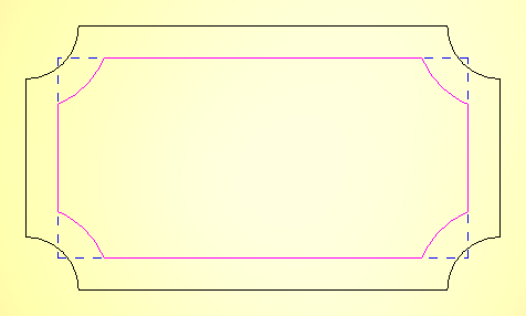

  3. 飾り板の端からのオフセットで、枠線のベクトルを作成します。
    1. [ベクトル] > [オフセット] を選択します。ツール設定: ベクトルをオフセット パネルが表示されます。
    2. オフセット距離30 を入力します。
    3. 内側 / 左側 を選択します。
    4. 面取り を選択します。
    5. オフセット をクリックします。ベクトルが作成され、ArtCAM の 3D ビューに表示されます。
    6. 3D ビューでクリックして、ベクトルの選択を解除します。

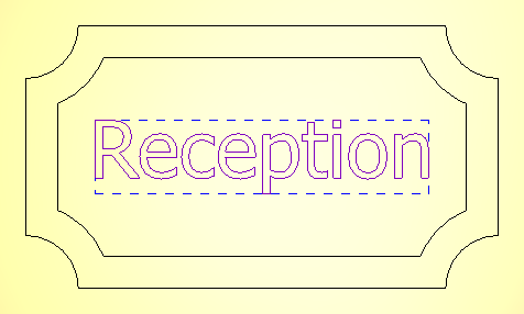

  4. ベクトル テキストを作成します。
    1. [ベクトル] > [作成] > [テキスト] を選択します。ツール設定: テキスト ツール パネルが表示されます。
    2. フォント ドロップダウン リストから、Tahoma を選択します。
    3. サイズ55mm に設定します。
    4. 3D ビューをクリックして、Reception と入力します。
    6. [ベクトル] > [配置調整] > [モデルの中心] を選択して、ベクトル テキストを飾り板の中央に配置します。
    7. 3D ビューでクリックして、ベクトルの選択を解除します。
