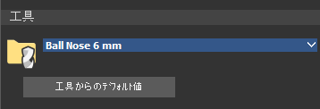

表面模様ツールパス パネル - 工具
工具 セクションの クリックして選択 をクリックして、工具データベース ダイアログから工具を選択します。工具を選択すると、その名前がセクションに表示されます。セクションをクリックして展開すると、工具のパラメーターが表示されます。工具を変更する場合、選択 をクリックします。工具の選択を取り消す場合、選択解除 をクリックします。
パターン深さの輪郭基準ベクトル セクションに工具のデフォルト値を使用する場合、工具の選択後、工具からのデフォルト値 をクリックします。
