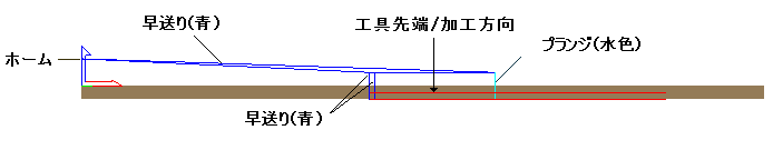

表示されたツールパスを確認
生成したツールパスは、2D ビューと 3D ビューのどちらからでも確認することができます。ツールパスは、2D ビューでは赤いライン、3D ビューでは複数の色のラインで表示されます。
3D ビューでのツールパスの色は、ベクトル アートワークや合成レリーフを加工する際の工具移動を反映しています。
次の例では、生成済みのツールパスシミュレーションを Y 軸に沿って表示しています。
