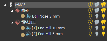

作成したツールパスは、プロジェクト ツリーの
ツールパス 以下に表示されます。このツールパスは、グループ内の「子」ツールパスをまとめた「親」ツールパスです。親ツールパスは、その名前と赤いアイコン
で表示されます。
親ツールパスを選択すると、分割バーの下に関連するツールが表示されます。ここから、ツールパス層内でのツールパスの位置の移動、ツールパス グループの編集、生成、シミュレーション、変換、削除などを行います。また、ここから シミュレーション コントロール バー を表示することができます。ツールパス グループのパラメーターも表示されます。

親ツールパス
に表示されている
アイコンをクリックしてツールパス グループを展開し、工具を確認します。子ツールパスは、その名前と青いアイコン
で表示されます。

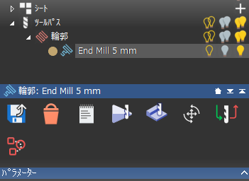

子ツールパスを選択すると、分割バーの下に関連するツールが表示されます。ここから、ツールパスの編集、シミュレーション、変換、削除などを行います。また、ここから シミュレーション コントロール バー を表示することができます。工具のパラメーターも表示されます。
ボタン |
機能 |
ツールパスを保存 をクリックして、選択したツールパスを保存します。 |
ツールパスを削除 をクリックして、選択したツールパスを削除します。 |
ツールパスの要約 をクリックして、選択したツールパスの加工推定時間を算出します。 |
シミュレーション コントロール バー をクリックして、シミュレーション コントロール バー を表示します。 |
ツールパスをシミュレーション をクリックして、選択したツールパスをシミュレーションします。 |
ツールパスを変換 をクリックして、選択したツールパスを変換します。 |
パラメーター |
ツールパスのパラメーターを編集します。 |
ユーザー パラメーター |
ツールパスとともに保存されている、ポスト プロセッサーがサポートしているパラメーターを追加します。 |
輪郭加工 ツールパスの工具には、さらに 2 つのオプションがあります。
ボタン |
機能 |
輪郭オプション をクリックして、選択したツールパスの始点を編集します。 |
輪郭順序 をクリックして、輪郭ツールパスのセグメントの加工順序を変更します。 |
