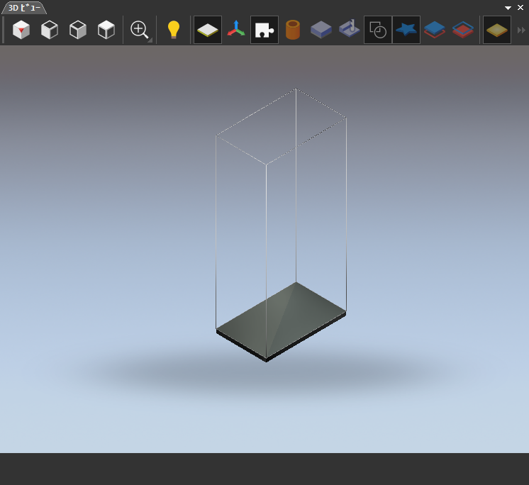

3D プリント プラットフォーム の作成時、3D ビューには、プリンターの構築プレートを表すグレーのプラットフォームと、構築空間を表す境界枠とが表示されます。これにより、パーツがどのようにプラットフォームにフィットするかを確認することができます。

ヒント: 構築空間を非表示(不可視)に設定する場合、プロジェクト ツリーの 3D プリントプラットフォームの横に表示されている アイコンをクリックします。構築空間を再度表示するには、アイコンをもう一度クリックします。
