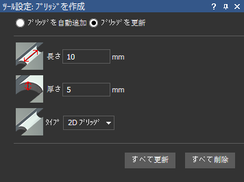

ツール設定: ブリッジを作成 パネルの 選択ブリッジ セクションで値を指定して、または、ブリッジを新規位置にクリック アンド ドラッグして、ブリッジを個別に編集することができます。ブリッジは、2D ビューと 3D ビューのどちらでも編集することができます。

- ツール設定: ブリッジを作成 パネルを表示します。

- ブリッジを更新 を選択します。
ツール設定: ブリッジを作成 が表示されてから、ブリッジの編集を開始します。
すべてのブリッジを同時に編集する場合、次のように設定します。
- パネルの上部のフィールドの値を変更します。
- すべて更新 をクリックして、ブリッジを更新します。

- ブリッジの長さを変更する場合、次のいずれかで設定します。
- ツール設定: ブリッジを作成 パネル、選択ブリッジ セクションの 長さ に新規値を入力して 適用 をクリック
- 白いハンドルをブリッジのいずれかの側にクリック アンド ドラッグしてマウス ボタンを放し、新規位置を確定
- ブリッジの厚さを変更する場合、ツール設定: ブリッジを作成 パネル、選択ブリッジ セクションの 厚さ に新規値を入力して 適用 をクリックします。
