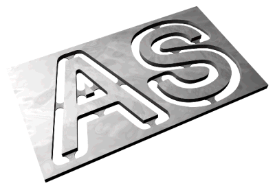

ブリッジは、輪郭加工したベクトル アートワークが材料ブロックから外れてしまわないように補助します。ブリッジは、(ツールパス上ではなく)ベクトル上に配置されます。また、ブリッジの追加は、輪郭パスの生成前、生成中、生成後の、どのタイミングでも行うことができます。
ベクトルアート ワークの輪郭を加工するための工具が、ブリッジの位置でわずかに上昇して「タブ」を作成することで、加工したアイテムをホールドします。 加工が終わったら、アイテムを折り曲げて材料ブロックから切り離します。

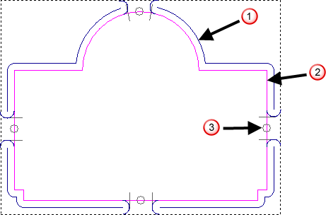

ツールパス
ベクトル
ブリッジの位置

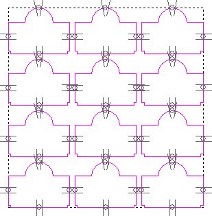

ベクトルを変換しても、ブリッジはベクトルに関連付けられたままになります。次の例では、単純な形のベクトルに 4 つのブリッジを追加しています。その後、ベクトルのサイズを変更し、さらにコピーしています。元のベクトルに追加したブリッジが、コピーにも反映されていることが分かります。
操作の前
操作の後
