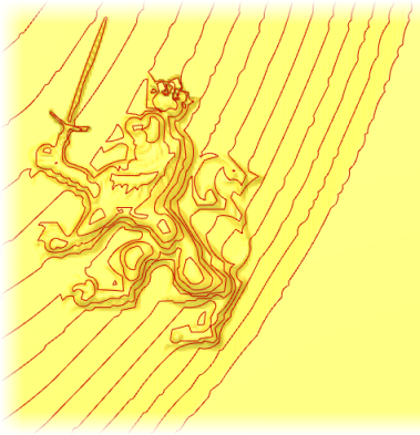

境界をスムージング を選択した場合:

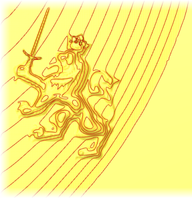

境界をスムージング を選択しなかった場合:
