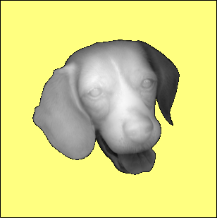

このメニューを使用して、アクティブなレリーフ レイヤーや合成レリーフのグレースケール イメージを作成します。グレースケールは、灰色のグラデーションのみで構成されたイメージです。
注: モデル ツールバーの グレースケールを作成 は、このメニューへのボタンです。
デフォルトで、レリーフのグレースケールは 1 色(灰色)のみで色付けされているため、レタッチする領域を簡単に識別することができます。
次の方法で、合成レリーフのグレースケール プレビューを表示します。
  1. [モデル > [グレースケールを作成] を選択するか、 をクリックします。
  2. 2D ビューで、グレースケールを確認します。
    グレースケールは新規ビットマップ レイヤーに作成され、プロジェクト ツリービットマップ レイヤー 層の一番上に配置されます。デフォルトで、ビットマップ レイヤーの名前は グレースケール になります。
