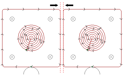

ギャップ距離
ギャップ距離 を選択した場合、次のように設定します。
  1. ギャップ (X) に、コピーとコピーとの間の X 軸方向のギャップを入力します。
  2. ギャップ (Y) に、コピーとコピーとの間の Y 軸方向のギャップを入力します。
  3. コピー数(列)コピー数(行) に、列と行の数を入力します。
  4. 配列コピーの方向を指定します。
    • 左から右へコピー - 選択したツールパスを X 軸に沿って右にコピーします。
    • 右から左にコピー - 選択したツールパスを X 軸に沿って左にコピーします。
    • 注: ボタンをクリックして、左から右へコピー右から左へコピー を切り替えることができます。
    • 下から上へコピー - 選択したツールパスを Y 軸に沿って上にコピーします。
    • 上から下へコピー - 選択したツールパスを Y 軸に沿って下にコピーします。
    • 注: ボタンをクリックして、下から上へコピー上から下へコピー を切り替えることができます。
ギャップ距離
