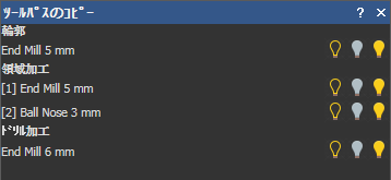

    配列コピーするツールパスは、3D ビューに表示(可視に設定)されていなければなりません。コピーするツールパス以外を、非表示(不可視)に設定します。
    注: ツールパスに複数の工具が使用されている場合、ツールパスの名前をクリックしてすべてのパスを配列コピーします。または、工具の名前をクリックして特定のパスを配列コピーします。

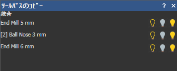

    次の例では、すべてのツールパスの 3D ビュー表示(電球アイコン)が可視に設定されています。

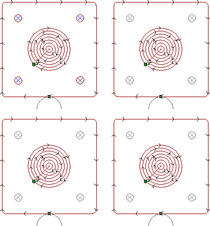

    次の例では、2D ビューに、コピーされたツールパスが表示されています。
    操作の前
    操作の後
    パネルに表示されていたすべてのツールパスが、統合済み ツールパスになります。
