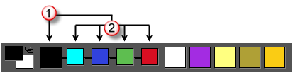

リンクさせた色は、パレット に、横線で結ばれた小さなアイコンで表示されます。例えば、次のようになります。
基本色
基本色とリンクさせた色
パレット アイコンをクリックして、基本色と 2 次色とのリンクとリンク解除を切り替えます。
