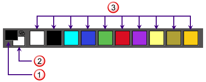

基本色
2 次色
利用可能な色
次の方法で、色を指定します。
- パレット の色アイコンをクリックして、基本色を選択します。
- パレット の色アイコンを右クリックして、2 次色を選択します。
注: または、色を選択 ツール を使用して、アクティブなビットマップ レイヤーから色を選択します。
