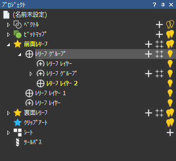

レリーフ レイヤーのグループを作成
新規レリーフ レイヤー グループ を使用して、レリーフ グループを作成します。レリーフ グループを使用して、レリーフ レイヤーと、合成レリーフとの組み合わせをより効果的に制御することができます。まず、レリーフ グループに含まれている、それぞれのアイテムの結合モードでアイテム同士を組み合わせます。その後、プロジェクト ツリーの レリーフ レイヤー 層 でのレリーフ グループの位置と結合モードを調整して、レリーフ レイヤー層と、レリーフ グループとを組み合わせます。
作成できるレリーフ グループの数に制限はありません。レリーフ グループ内に、さらにレリーフ グループを作成することもできます。
次の方法で、レリーフ グループを作成します。
  1. プロジェクト ツリーの、 前面レリーフ 裏面レリーフレリーフ グループ のいずれかをクリックします。分割バーの下に、パネルが表示されます。
  2. をクリックします。ArtCAM は、グループを作成する前にアクティブだったレリーフ レイヤーの 1 つ上の位置に、レリーフ グループ を作成します。グループには、レリーフ レイヤーが 1 つ含まれています。
    ヒント: プロジェクト ツリーの 前面レリーフ裏面レリーフレリーフ グループ新規レリーフ グループ アイコンをクリックして、グループを作成することもできます。
次の方法で、レリーフ グループに、レリーフ レイヤーを追加します。
  1. プロジェクト ツリーの レリーフ グループ をクリックします。分割バーの下に、パネルが表示されます。
  2. 新規レリーフ レイヤー をクリックします。新規レリーフ レイヤーは、このレイヤーを作成する前にアクティブだったレリーフ レイヤーの 1 つ上の位置に配置されます。既存のレリーフ レイヤーをクリック アンド ドラッグして、レリーフ グループに追加することもできます。
