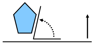

- パーツのセルフサポート角度 - パーツがセルフサポートを行う、水平面からの角度を入力します。このフェースにサポートは不要です。この角度以下のパーツにはサポートが必要となります。例えば、この角度を 60 度に設定した場合、水平面からの角度が 59 度、または、それ以下のフェースにはサポートが必要です。

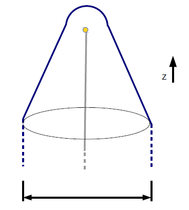

- コンタクトでの半径 - サポートがアセンブリに接触するポイントでのサポート半径を入力します。
- コンタクト ポイントでのサポート半径 - アセンブリの領域の半径を入力します。この領域を、サポートでホールドします。
- 最大ツリー半径 - サポートの最大半径を入力します。すべてのサポートは、この半径内に収まっていなければなりません。

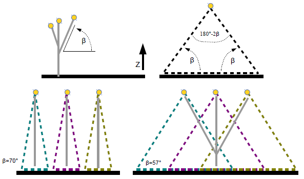

- サポートのセルフサポート角度 - サポートがセルフサポートを行う、水平面からの角度を入力します。この値を大きくすると、ツリー数が増加し、枝数が減少します。この値を小さくすると、ツリー数が増加し、枝数が増加します。
