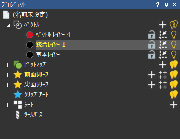

  3. をクリックします。新規ベクトル レイヤー 統合レイヤー 1 が、このレイヤーを作成する前にアクティブだったベクトル レイヤーの 1 つ上の位置に配置されます。
    統合したベクトル レイヤーには、順に番号が付きます。(例: 統合レイヤー 1) 統合元の可視のベクトル レイヤーは、ベクトル レイヤー層に残ります。ただし、これらのベクトル レイヤーの内容は空になり、ベクトル レイヤー自体も非表示(不可視)に設定されます。

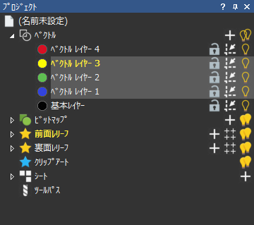

  1. プロジェクト ツリーで、統合するベクトル レイヤーを選択します。分割バーの下に、ベクトル レイヤー パネルが表示されます。
    ヒント: 複数のレイヤーを選択する際は、Ctrl キーを押しながら選択します。
  2. をクリックします。選択したレイヤーが、新規レイヤー 統合レイヤー 1 にまとめられます。統合したベクトル レイヤーには、順に番号が付きます。
