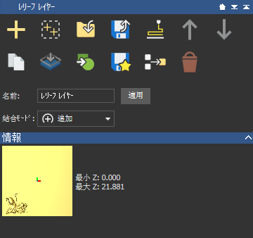

レリーフ レイヤーの内容をプレビュー
プロジェクト パネルのプロジェクト ツリーでレリーフ レイヤーを選択すると、分割バーの下にそのレイヤーのパネルが表示されます。
3D ビューでレリーフ レイヤーが非表示(不可視)に設定されていても、このパネルには、そのレリーフ レイヤーのサムネイルが表示されます。サムネイルによるレイヤー内容の確認は、多数のレリーフ レイヤーから合成レリーフが構成されている場合に有用です。 パネルにサムネイルが表示されていない場合、情報 セクションをクリックして展開します。
サムネイルの内容は、そのレイヤーのみを 3D ビューのサイズにフィットするよう表示したものです。3D ビューでの実際の表示方向は、サムネイルには反映されません。
