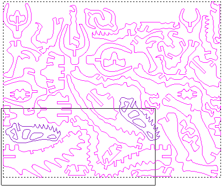

    次の例では、モデル領域が、材料の寸法と一致しています。モデル領域内にネスティングする、すべてのベクトルが選択されています。

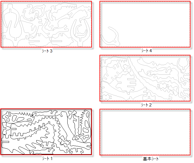

    次の例では、パーツの回転を有効にし、ステップ角度 45 度でネスティングしています。デフォルト シートと、ベクトルがネスティングされた 4 つのシートが表示されています。
    各シートがプロジェクト ツリーに表示されます。シート の名前をクリックして、2D ビューでアクティブに設定するシートを選択します。すべてのシートが表示されていても、一度にアクティブにできるシートは 1 つだけです。アクティブなシートのベクトル アートワークのみが編集可能です。
    内容がまったく同じシートは、1 つのシートに統合されます。例えば、ネスティングの際に同じ内容の 3 つのシートが作成された場合、すべてのシートが、シート名 シート 1 (3 コピー) に統合されます。
