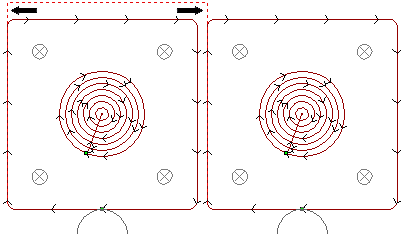

オフセット距離
オフセット距離 を選択した場合、次のように設定します。
  1. オフセット (X) に、コピーとコピーとの間の X 軸方向の距離を入力します。
  2. オフセット (Y) に、コピーとコピーとの間の Y 軸方向の距離を入力します。
    注: オフセット距離は、正と負の、どちらの値にも指定可能です。選択したツールパスの右上に向かって配列コピーする場合、オフセット距離を正の値にします。選択したツールパスの左下に向かって配列コピーする場合、オフセット距離を負の値にします。
  3. コピー数 セクションの に、値を入力します。
オフセット距離
