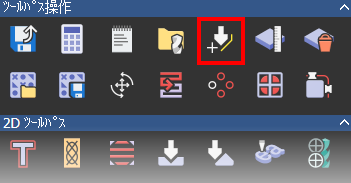

ツールパス パネル、ツールパス操作 セクションの カスタム形状工具を作成 を使用して、ユーザー定義の工具を作成します。これにより、ツールパスのシミュレーション精度が向上します。工具データベース内の工具を組み合わせて 1 つの工具を定義する必要もなくなるため、シミュレーションの時間も短縮されます。
ヒント: この機能へは、[ツールパス] > [カスタム形状工具を作成] からもアクセスすることができます。

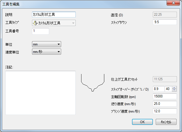

をクリックすると、工具を編集 ダイアログが表示されます。このダイアログを使用して、工具のパラメーターを設定します。

  2. ベクトルを選択し、ツールパス パネル、ツールパス操作 セクションの をクリックして、工具を編集 ダイアログを表示します。
    ダイアログに、作成する工具の形状と、工具の詳細入力用のフィールドが表示されます。
  3. 工具のパラメーターを入力します。

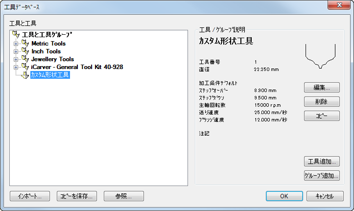

  4. OK をクリックします。工具データベース ダイアログが表示されます。
    作成したカスタム工具は、工具ツリーの一番下に追加されます。
    ヒント: 工具をクリック アンド ドラッグして、工具ツリー内の新規位置に移動することもできます。
  5. OK をクリックして、ダイアログを閉じます。
