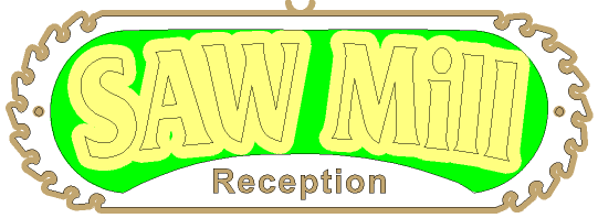

2D ビューでは、生成した各ツールパスに色を割り当てることができます。これにより、デフォルトのビューよりもさらにツールパスが見やすくなります。

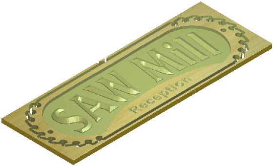

3D ビューでは、生成した 2D ツールパス、または、3D ツールパスを、シミュレーション ブロックにシミュレーションします。シミュレーションのレンダリング方法は調整可能です。また、シミュレーション後に高さが 0 以下となったすべての領域を色付けすることもできます。これにより、完成した製品の確認がしやすくなります。次では、前述の例と同じ 2D ツールパスを 3D ビューでシミュレーションしています。

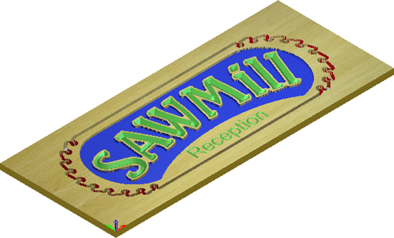

3D ビューでは、生成したツールパスのシミュレーションに色を割り当てることができます。これにより、パーツのどの箇所がどの工具によって加工されるのかが確認しやすくなります。
