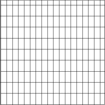

グリッド ベクトル セクションの グリッド ベクトルを作成 をクリックして、グリッド ラインを作図します。水平なライン (X) と、垂直なライン (Y) とが、それぞれ別のグループに分類されます。
例えば、1000 x 1000 mm のモデルに 形状の幅 50mm、形状の高さ 100mm、加工ギャップ 6mm、エッジ クリアランス 6mm を指定した場合、2D ビューに次のようなグリッド アートワークが作成されます。
