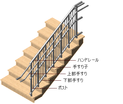

手すりには、ハンドレール、上部手すり、支柱、手すり子、1 つまたは複数の下部手すりを含めることができます。 また、カスタム ブロックを手すりに追加することもできます。
手すりのコンポーネント
階段の片側か両側に取り付けたり、踊り場の周囲に取り付けたりすることができます。 また、手すりは、任意の種類の AEC オブジェクト(マス要素など)にアタッチすることもできます。 また、ポリラインを変換することで、独自の手すりを作成することもできます。 このように、手すりはさまざまな形状をとることができるため、直進階段、複数の踊り場のある階段、U 字形階段、らせん階段などに固定できます。

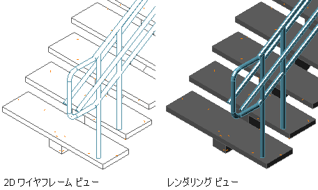

AutoCAD Architecture では、マテリアルを手すりに割り当てることができます。これらのマテリアルは、ワイヤフレーム ビューと作業シェード ビューで表示されるか、またはレンダリングされた場合に表示されます。 マテリアルの設定は、さまざまな種類の手すり、支柱、手すり子など、手すりの物理コンポーネントごとに行えます。 たとえば、ステンレス製の上部手すりと下部手すりを含む木製の手すりを作成できます。
2D ワイヤフレーム モデル ビューとレンダリング ビューでの手すり
AutoCAD Architecture には、手すりの設定を含む定義済みマテリアルが数多く用意されており、一般的なデザインに使用できます。これらの定義済みマテリアルはそのまま使用することもできれば、特別なデザインに合わせて変更することもできます。 また、ユーザ独自のマテリアルを新規に作成することもできます。
