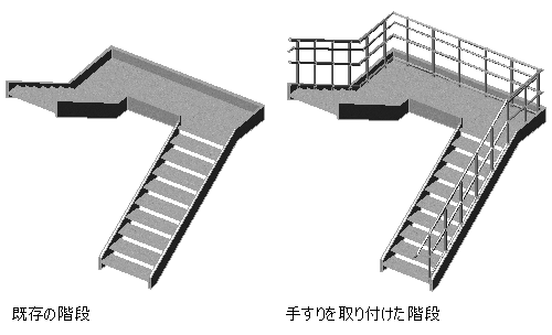

ユーザ指定の設定を使用してアタッチされた手すりを作成するには
ユーザが指定した設定を使用して、階段にアタッチされた手すりを作成するには、次の手順を実行します。
手すりを作成して階段にアタッチ
