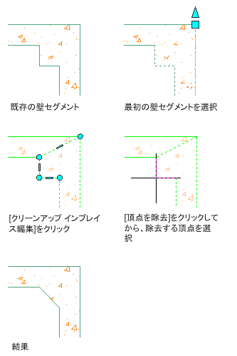

    次の例では、構造壁のコーナーから頂点を除去して、面取りの状態を作成しています。
