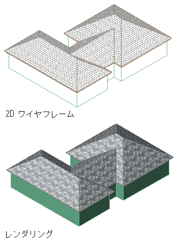

2D のワイヤフレーム ビューとレンダリング ビューで屋根を表示
AutoCAD Architecture には、一般的なデザイン用の定義済みのマテリアルが用意されています。これらのマテリアルには、屋根コンポーネントの設定が含まれています。 定義済みマテリアルはそのまま使用することもできれば、特別なデザインに合わせて修正することもできます。 ユーザ独自のマテリアルを作成することもできます。 ソフトウェアに付いているオブジェクト スタイルには、適切なマテリアルがすでに割り当てられています。
