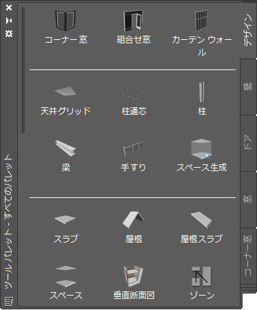

屋根ツールを含むツール パレット
ワークスペースの既定のツール パレットには、実用的で、必要に応じてカスタマイズできる屋根ツールのサンプルが含まれています。 また、ソフトウェアに付属している次のカタログには、ツール パレットに追加できる屋根ツールが含まれています。
また、CAD マネージャや他のユーザによって作成されたカスタム パレットに、プロジェクトやオフィス標準用にカスタマイズされたプロパティを持つ屋根ツールが含まれていることもあります。
