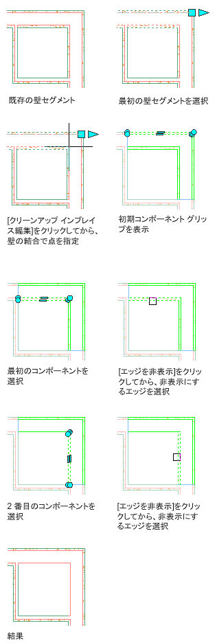

  1. 変更対象の壁交差を持つ壁セグメントを選択します。
  2. [壁]タブ[クリーンアップ]パネル[クリーンアップ インプレイス編集]をクリックします.
    壁スタイル インデックスに基づいて、最初の壁コンポーネントの頂点グリップとエッジ グリップが表示されます。
  3. 非表示にするエッジが存在するコンポーネントを選択します。
    一度に非表示にできるのは、 1 つのコンポーネンのエッジだけです。[Esc]を押して、コンポーネントの選択を解除します。
  4. [インプレイス編集]タブ[輪郭]パネル[エッジを非表示]をクリックします。
  5. 非表示にするコンポーネント エッジを選択します。
  6. インプレイス編集セッションを終了します。

    次の例では、ウォールボード コンポーネントのエッジを非表示にして、内側のコーナーの状態を作成しています。
