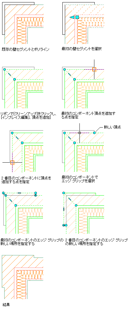

壁交差コンポーネントに頂点を追加するには
コンポーネント エッジ上または近くに頂点を追加することで、壁交差を修正するには、次の手順を使用します。コンポーネント エッジに頂点を追加することによって、コンポーネントの形状を編集するためのオプションが増えます。
  1. 変更対象の壁交差を持つ壁セグメントを選択します。
  2. [壁]タブ[クリーンアップ]パネル[クリーンアップ インプレイス編集]をクリックします.
    壁スタイル インデックスに基づいて、最初の壁コンポーネントの頂点グリップとエッジ グリップが表示されます。
  3. 頂点を追加するコンポーネントを選択します。
    頂点を追加することができるのは、一度に 1 つのコンポーネントだけです。[Esc]を押して、コンポーネントの選択を解除します。
  4. [インプレイス編集]タブ [輪郭]パネル [頂点を追加]をクリックします。
  5. 選択したコンポーネントの上または近くで、新しい頂点の位置を指定します。
  6. インプレイス編集セッションを終了します。
    次の操作を行いたい場合 次のように操作します
    インプレイス編集セッション中に加えた変更を破棄します。 [インプレイス編集]タブ [編集]パネル [キャンセル]をクリックします。
    インプレイス編集セッション中に加えた変更を保存します。 [インプレイス編集]タブ [編集]パネル [完了]をクリックします。
    次の例では、新しい頂点をコンポーネントに追加し、エッジ グリップを使用してレンガ壁のコーナーの状態を修正しています。
