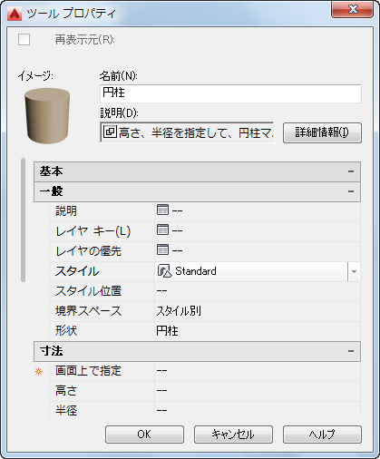

AutoCAD Architecture の他の多くのオブジェクト タイプと異なり、マス要素は、特定のマス要素スタイル上になくても有効に使用することができます。多くのマス要素は、"標準" スタイル上に作成しても、いかなる悪影響もありません。しかし、マス要素スタイルを定義することで、マテリアルの割り当て、分類の割り当て、表示レベルの変更を事前に定義することができます。
マス要素スタイルの命名規則:
マス - <(省略可能)分類割り当て> - <マテリアル割り当て>
マス要素スタイル名の例:
| マス要素スタイルの説明 | 名前の例 |
| 装飾用柱として使用し、"Uniformat II" 分類定義では "B2010 - 外壁" として分類され、マテリアル "仕上げ.しっくいと石膏ボード.しっくい.化粧しっくい.細かい.ブラウン" が割り当てられたマス要素 | マス - 外壁 - ブラウン化粧しっくい |
| 明確な用途のない、マテリアル "仕上げ.床仕上げ .タイル.大理石.濃緑" が割り当てられた、分類されていないマス要素 | マス - 濃緑大理石タイル |
マス要素スタイルにおける推奨事項:
マス要素スタイル ツールのツール プロパティ。ツールの名前が、より内容が分かりやすいように変更された点に注目してください。また、このツールが作成するマス要素は、外壁に分類される装飾用柱を定義するように設計されているため、ツールの作成者は、現在のレイヤ キー スタイル中の "WALL" キーで定義されるレイヤ上にマス要素を配置するようにしています。この例では、マス要素の形状は円柱として事前に定義されていますが、これも、特定のマテリアル割り当てだけではなく、特定のオブジェクト タイプを定義するように設計されているためです。

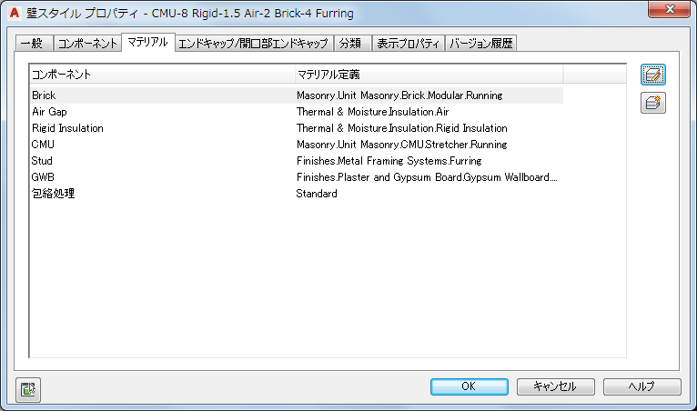

マテリアル定義は、AutoCAD Architecture の表示システムにおいて不可欠なものであり、スタイルおよびオブジェクト定義とともに使用して、平面図、断面図、立面図内の表示を自動化するための強力なツールです。さらに、自動プロパティ定義 "マテリアル" を使用して、マテリアル割り当て(およびマテリアルのプロパティ)と、マテリアルが割り当てられているオブジェクトの集計表を結びつけることができます。
マテリアル定義の命名規則:
<一般的なマテリアルのカテゴリ>.<追加の説明フィールド>.<(省略可能)追加の説明フィールド>...<(省略可能)色>
マテリアル定義名の例:
| マテリアル定義の説明 | 名前の例 |
| 現場打ちのコンクリート、露出材、中間テクスチャ | コンクリート.現場打ち.露出材.中間 |
| 濃緑の大理石の床仕上げタイル | 仕上げ.床仕上げ.タイル.大理石.濃緑 |
マテリアル定義における推奨事項:
スタイル エディタで使用可能な[マテリアルを編集]ボタンと[新規マテリアル]ボタン。これらの方法は、その場でマテリアルを作成するための効率的で便利な方法のように思えるかもしれませんが、標準に準拠しないマテリアルを誤って作成する可能性が高いため、お勧めしません。
