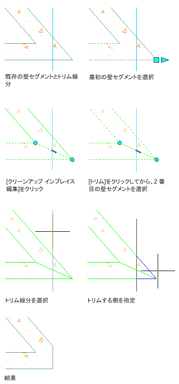

コンポーネントをトリムすることで、壁交差を修正するには、次の手順を使用します。トリム境界は、線分、円弧、円、ポリライン、または壁コンポーネントのエッジです。
  1. 変更対象の壁交差を持つ壁セグメントを選択します。
  2. [壁]タブ[クリーンアップ]パネル[クリーンアップ インプレイス編集]をクリックします.
    壁スタイル インデックスに基づいて、最初の壁コンポーネントの頂点グリップとエッジ グリップが表示されます。
  3. トリムするコンポーネントを選択します。
    一度に複数のコンポーネントをトリム境界までトリムすることができます。[Esc]を押して、コンポーネントの選択を解除します。
  4. [インプレイス編集]タブ[修正]パネル[トリム]をクリックします。
  5. トリム境界を描画する点を指定するか、[Enter]キーを押してトリム境界を選択します。
  6. トリムする側面を指定します。
  7. インプレイス編集セッションを終了します。
    次の操作を行いたい場合 次のように操作します
    インプレイス編集セッション中に加えた変更を破棄します。 [インプレイス編集]タブ[編集]パネル[キャンセル]をクリックします。
    インプレイス編集セッション中に加えた変更を保存します。 [インプレイス編集]タブ[編集]パネル[完了]をクリックします。
    次の例では、コンクリート壁のコーナーを線分のトリム境界までトリムしています。
