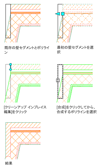

コンポーネントに輪郭を合成することで、壁交差を修正するには、次の手順を使用します。輪郭は、コンポーネントと重なるか共存する、ポリラインで囲まれた任意のエリアです。
  1. 変更対象の壁交差を持つ壁セグメントを選択します。
  2. [壁]タブ[クリーンアップ]パネル[クリーンアップ インプレイス編集]をクリックします.
    壁スタイル インデックスに基づいて、最初の壁コンポーネントの頂点グリップとエッジ グリップが表示されます。
  3. 輪郭を合成するコンポーネントを選択します。
    輪郭は、一度に 1 つのコンポーネントに合成できます。[Esc]を押して、コンポーネントの選択を解除します。
  4. [インプレイス編集]タブ[修正]パネル[合成]をクリックします。
  5. 合成する輪郭を選択します。
  6. 選択した線図を消去する場合は Y と入力し、保持する場合は N と入力します。
  7. 合成された輪郭が、優先度の高い別のコンポーネントと重なる場合、[壁のクリーンアップのインプレイス編集 - コンポーネントのクリーンアップの変更]ダイアログ ボックスが表示されます。合成した輪郭で重なっているコンポーネントを上書きするには[はい]をクリックし、重なっているコンポーネントで合成した輪郭を上書きするには[いいえ]をクリックします。または、コンポーネントに輪郭を合成しないで終了するには[キャンセル]をクリックします。
  8. インプレイス編集セッションを終了します。

    次の例では、輪郭をレンガ壁コンポーネントと合成して、コーナーの状態を作成しています。修正したレンガ コンポーネント(優先度が低い)によってコンクリート ブロック コンポーネント(優先度が高い)が上書きされます。
