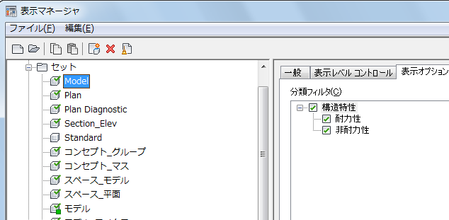

分類と表示セット定義とは結合されているため、分類定義に含まれるいずれの分類も表示セットからオブジェクトをフィルタ アウトするために使用されていない場合に限り、その分類定義をスタイル マネージャから削除することができます。スタイル マネージャ内の分類定義を削除できない場合は、表示マネージャを開き、各表示セットの[表示オプション]タブで、そのセットのすべての分類が選択されていることを確認してください。
1 つまたは複数の分類がチェックされていない場合、その分類は表示セットのフィルタとして機能するため、削除操作は完了できません。
