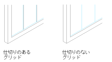

組合せ窓からマリオンを除去するには、次の手順を実行します。マリオン定義を作成するときに、エッジの幅と奥行きはゼロでもかまいません。隣接する面材が拡張され、マリオンが占めていたスペースが埋められます。この方法は、仕切りなしガラスを表現するには効果的です。

  6. 新しいマリオン割り当てを作成し、幅と奥行きに 0 (ゼロ)と入力します。
  7. [マリオン割り当て]で、マリオン エッジに作成したマリオン定義のうち、除去するマリオンを割り当てたマリオン定義を選択します。
