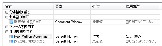

左ペインで、新しいマリオン割り当てを作成するグリッドを選択します。
(仕切り割り当てを新規作成)をクリックします。
新しいマリオン割り当てが、マリオン割り当ての一覧に表示されます。
既定の名前を右クリックし、[名前変更]をクリックして、どのような割り当てか分かるような名前を入力します。
[要素]列で、マリオン定義を選択します。
この割り当てを使用するマリオンを指定します。
[OK]をクリックします。
