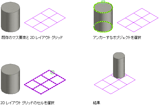

  4. a と入力し、固定するオブジェクトを選択します。
  5. レイアウト グリッドまたは体積グリッドのセル上の点、またはセル付近の点を指定します。
    オブジェクトは、セル全体に合わせて自動的に尺度調整されます。
