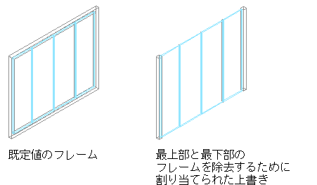

フレームまたはマリオンの優先設定を作成するには
エッジ割り当ての優先設定を使用して、選択したフレーム エッジやマリオンに対して別の要素定義を選択するには、次の手順を実行します。
フレームやマリオンを交換するには、新しい定義を組合せ窓スタイルに定義しておく必要があります。
組合せ窓のフレーム定義を変更する
  1. エッジを変更する組合せ窓を選択します。
  2. [組合せ窓]タブ [修正]パネル [フレーム/マリオン]ドロップダウン [割り当ての優先設定]をクリックします。
  3. 変更するフレーム エッジまたはマリオン エッジを選択します。
  4. 次のように、優先設定を作成します。
    次の操作を行いたい場合... 次のように操作します...
    既存のエッジを別のエッジと交換するには 一覧から新しいエッジ定義を選択します。
    フレーム エッジまたはマリオン エッジを除去するには [除去]を選択します。
  5. [OK]をクリックします。
